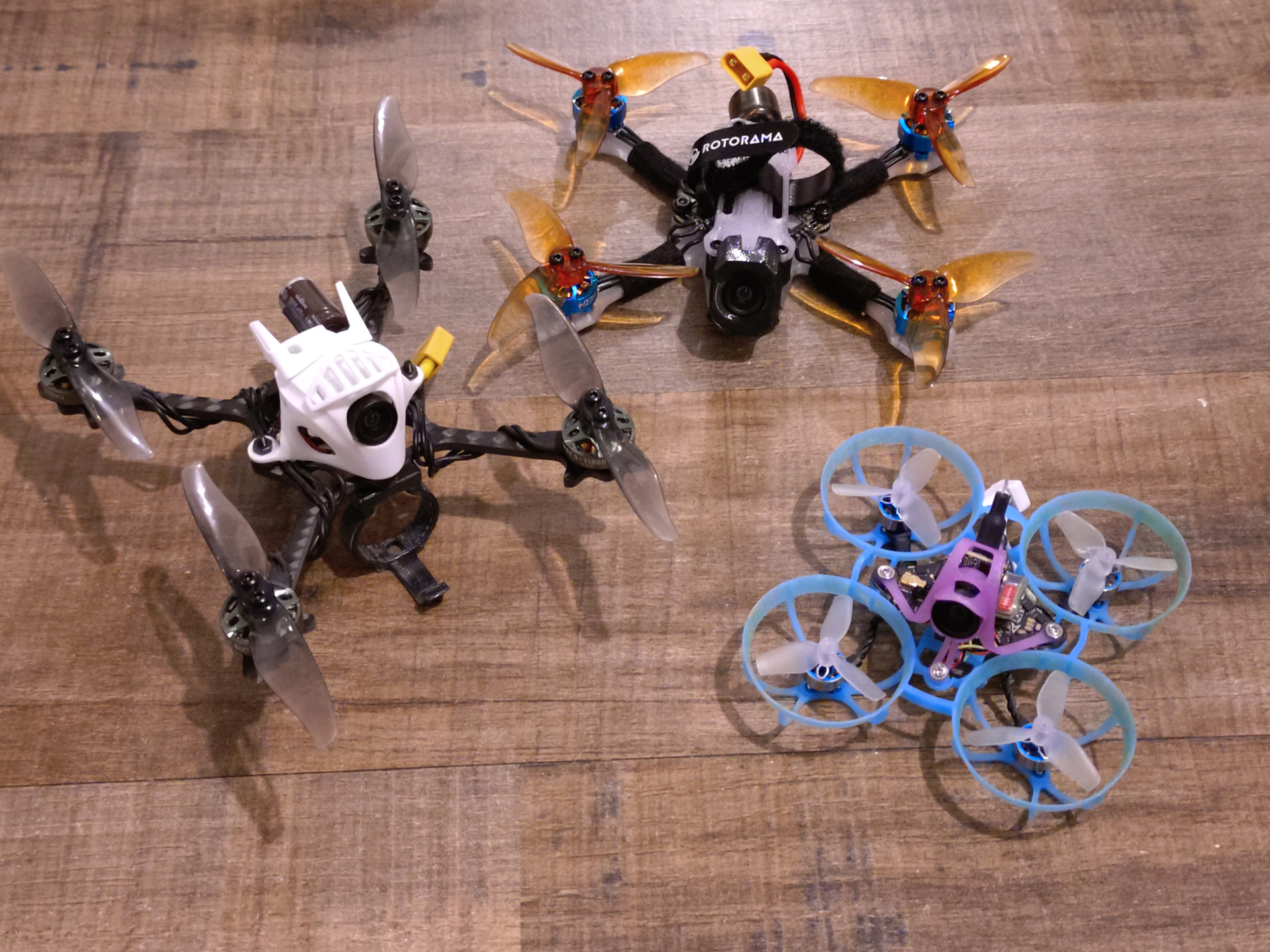

Ondertussen al wat dieper in de rabbit hole:
  • BetaFPV Air65 - 65mm tinywhoop
  • Crux3 op 18650 batterijen - zelfgebouwde 3" cruiser drone
  • Kayoumini op 3D print frame (tot het carbon fiber frame weer beschikbaar is) - zelfgebouwde 2,5" freestyle drone

Printen jullie (veel) stukken zelf?
Hoe groter de drone, hoe meer wind ze aankunnen. Die kleine Air65 is een echte binnendrone. Bij wind van 20km/h moet deze aan ong. 30° tegensturen en bij windhozen is deze heel moeilijk te controleren.
De drones met open propellers vliegje beter niet binnen, die props zijn echt messen.
droneshop.nl; drone-fpv-racer.com en rotorama.com zijd goeie Europese webshops. De rechtstreekse webshop van BetaFPV ook al gebruikt, maar enorm trage levering en sommige zaken vind je enkel via AliExpress.
Vooral camera mounts, antenne mounts en batterij mounts worden vaak ik 3D geprint. Meestal TPU. 3D geprinte frames zijn niet echt aan te raden omdat die zwaarder, breekbaarder en flexibeler zijn dan carbon fiber.
