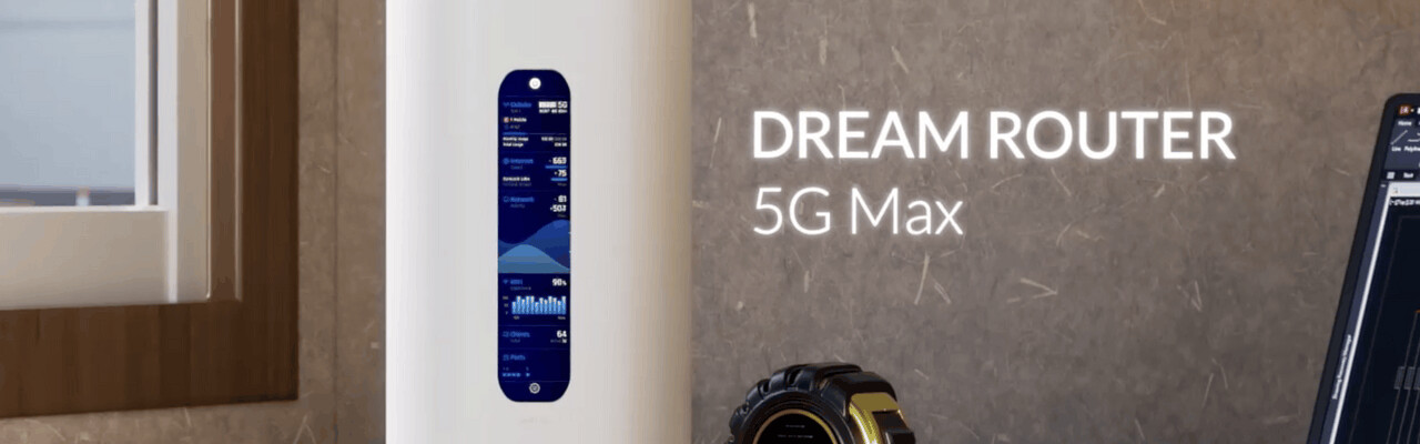

de rolls royce is gearriveerd, 5g, wifi 7 en esim/fysieke sim van ubiquiti
