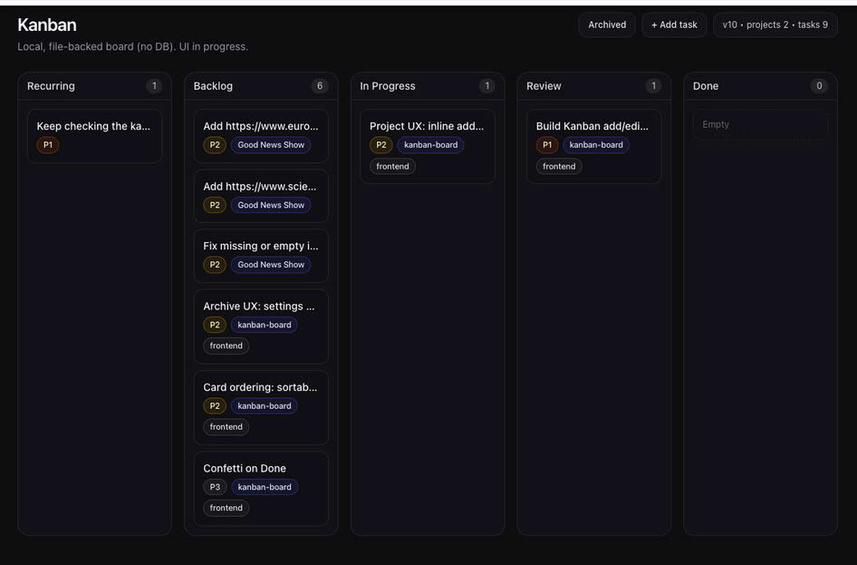

Operation Build a Kanban:
Grosso modo:
Maak een kanban zonder database, zodat ik taken kan toevoegen, jij kan taken oppikken en ik kan valideren
Begonnen om 15h20
16h09 was de react app live (basic), de rest ging of gaat een pak trager.
  • React + Tailwind app opgezet
  • File-backed API
  • Task create/edit modals
  • Inline adding
  • Archived view
  • Sortable ordering in columns
En hij voegt al zelf todo’s to, en verandert de statussen.
Ik heb er ook al toegevoegd voor dit project (todoception) en een ander dat we ervoor aan het bouwen waren.
Exploreren van een bredere operational scope:
Mijn bot heeft zijn eigen Notes, een shared folder met mijn Apple ID. Daar zet hij ideetjes in die ik kan valideren, of zet ik todo’s in die hij toevoegt aan het board.
Valt veel stil tussen stappen door, het blijft optimaliseren met cron jobs die ervoor moeten zorgen dat hij zichzelf blijft porren om te checken als er nog iets moet gebeuren + kanban board checken als er nieuwe taken zijn.
Dit zou ook kunnen komen omdat ik (te) veel naar updates vraag en hij teveel context switching moet doen.
Clawdbot/Moltbot/OpenClaw schat zelf in dat de app ongeveer 80% klaar is, in deze scope (lokaal, geen multi tenancy, geen database, etc.).
Los van de speed bumps, I’m kind of impressed. Maar opnieuw - ik ben geen developer.
Benieuwd naar het verdere verloop van deze build en hoe de volgende al weer (een pak) sneller zou moeten gaan.

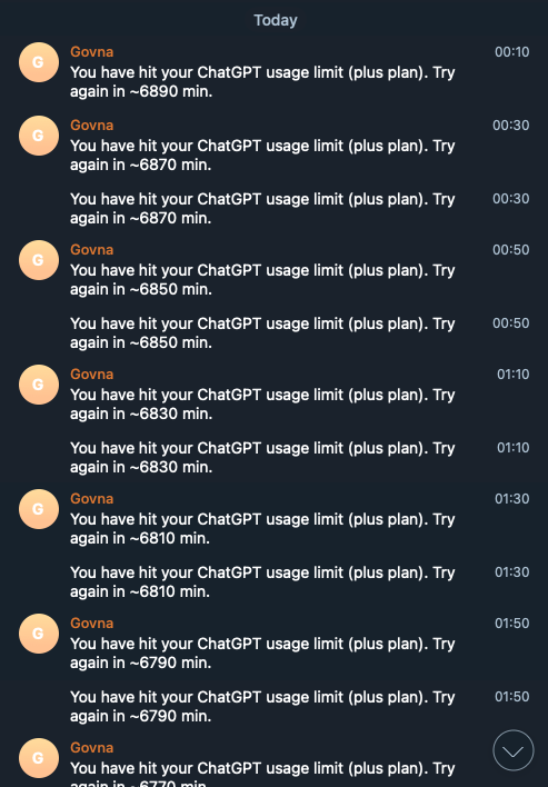

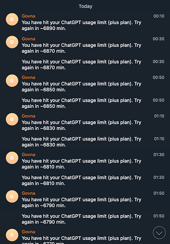

Snafu:
En dat komt door:
I hit an OpenAI usage lockout even though my spend was low.
Root cause wasn’t cost, but token throughput:
  • My app (OpenClawd / Clawdbot) kept sending very large contexts on every request
  • Full conversation history, logs, and generated code were repeatedly included
  • This resulted in tens of millions of input tokens over a short period
That triggered a model-level / rate-based usage cap, not a billing limit.
Hence the long cooldown despite minimal cost.
Key takeaway
ChatGPT Plus ≠ API limits.
The API enforces token-per-time-window caps, and large prompts hit those fast.
Fix
  • Hard-cap conversation history
  • Summarize and discard old context
  • Disable self-reflection / background loops
  • Reset sessions per task
  • Add a max input token limit per request
In short:
The issue was an unbounded context window, not excessive usage intent or spend.
