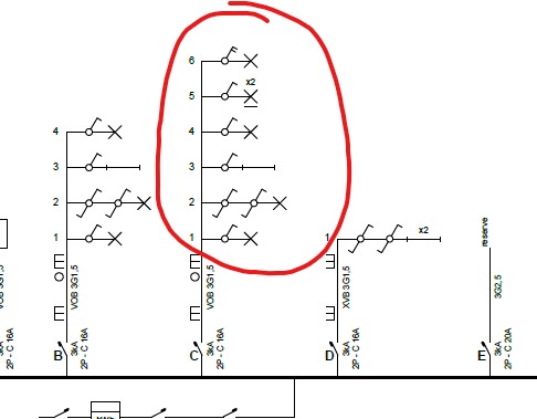

Als je je opties wil open houden trek je best schakelaars en lichtpunten apart naar je kast zodat je in je kast nog kan doen wat je wil. Het kost je extra kabellengte en een grotere zekeringskast maar je kan qua sturing nog alle kanten op dan. Als er tracés en kabels behouden blijven zijn inbouw Shelly’s achter je schakelpunt de beste optie denk ik.

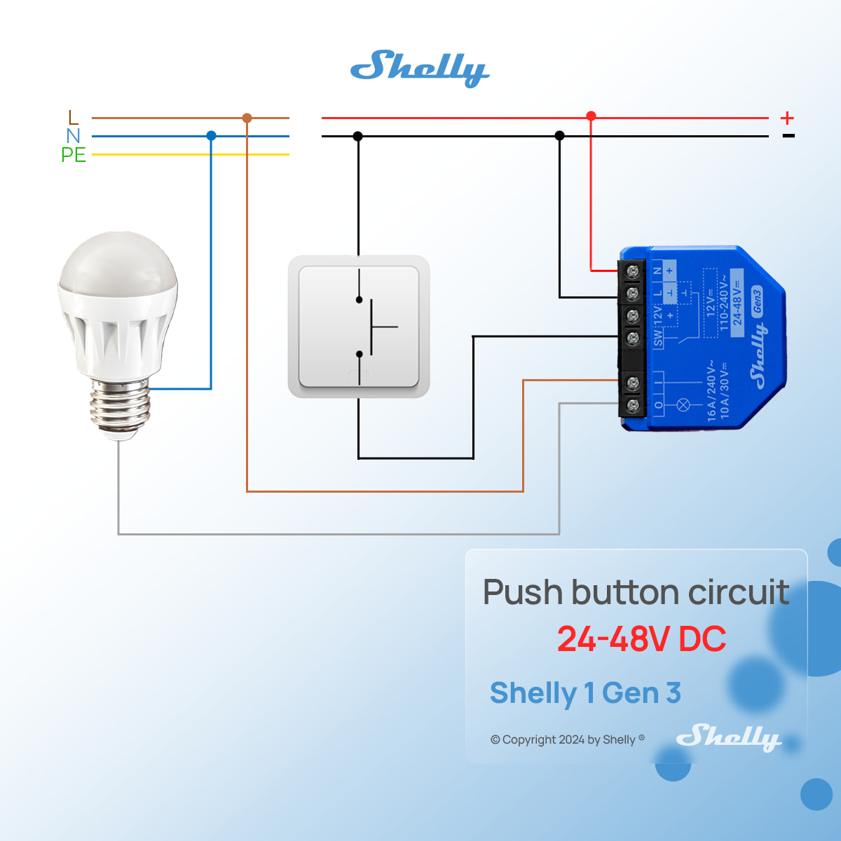

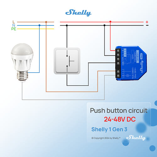

Shelly’s met DIN brackets kan natuurlijk ook. Persoonlijk dan meer voorstander van meteen een DIN module te nemen zoals https://www.shelly.com/products/shelly-pro-4pm. Grootste nadeel is dat de inputs enkel AC zijn ![]()
dat is hetgeen me tegenhoudt om er mee te beginnen. nu hebben we 24v pulsschakelaars die een eltako aansturen en zo het licht bedienen. en aangezien ik die eltako’s af en toe moet vervangen dacht ik deze stapsgewijs over te zetten naar shelly’s, niet dus.
Mijn electricien vond het geweldig.
Shelly 1’s met DIN rail brackets zou je wel kunnen doen: https://www.shelly.com/blogs/documentation/shelly-1-gen4 &

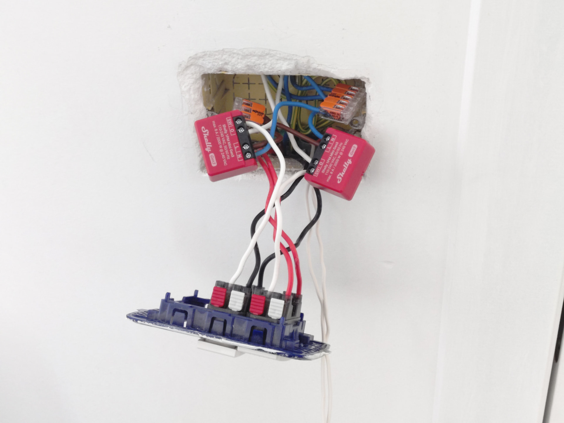

I’m heb net mijn 2 living lichten verslimd. Met een beetje moetje alles achter de schakelaars gekregen.
