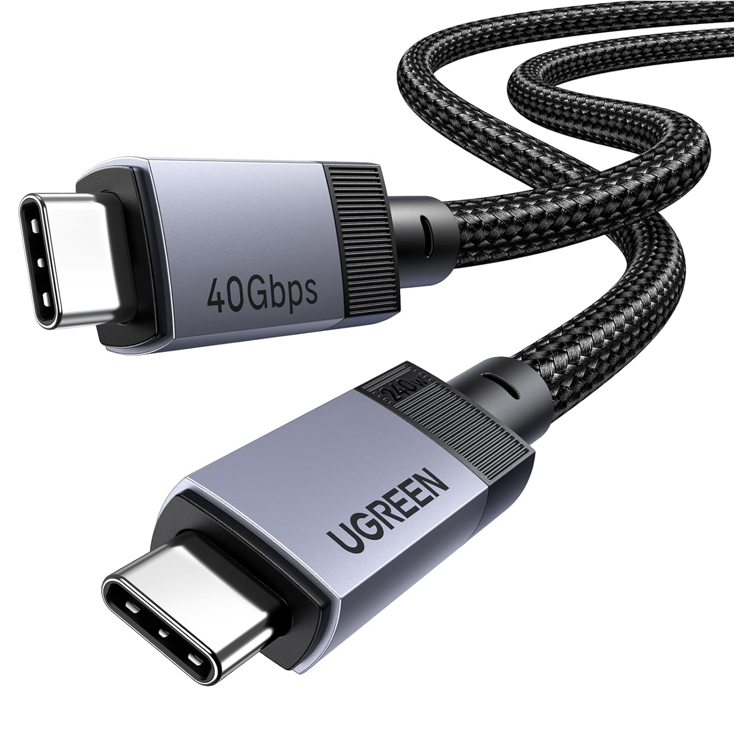

Ik kocht een tijdje geleden deze, om een USB-C scherm te kunnen gebruiken op een ancient Mac Mini waar ik geen vast scherm aan wou hangen.
Ook “cheap” en tot die toekwam bang afgewacht of die wel ging werken, maar works like a charm!

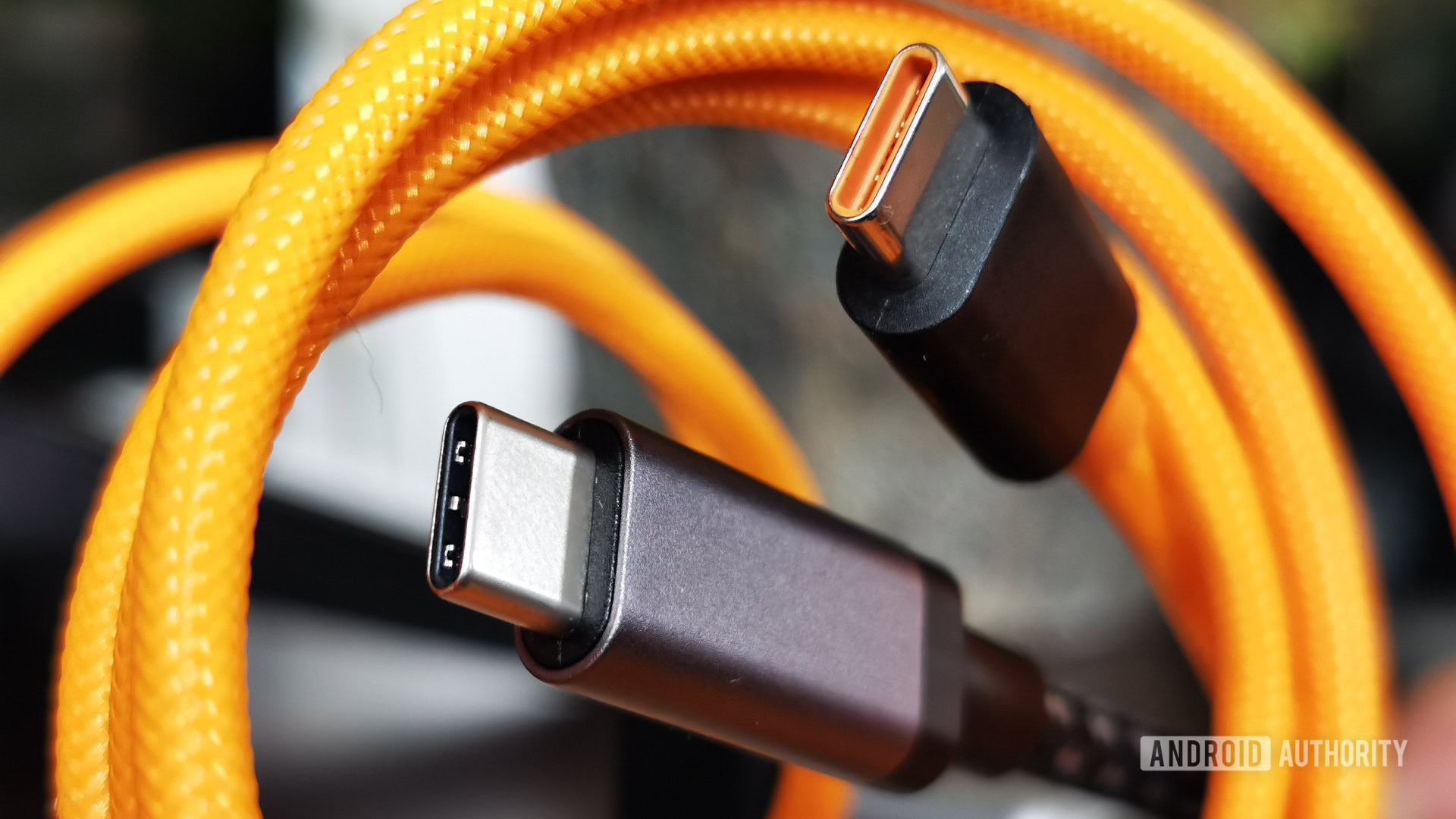

Welkom in de onduidelijkheid van de usb STANDAARD.
Hoewel de connectoren (usb-c) dezelfde zijn, zit er een resem aan usb standaarden achter, voornamelijk heeft dit te maken met transfersnelheid. Snelheid wil niet enkel data zeggen maar ook snelheid van beeld en geluid.
beste uitleg: Verschil tussen Thunderbolt en USB-C: alles uitgelegd - uni
