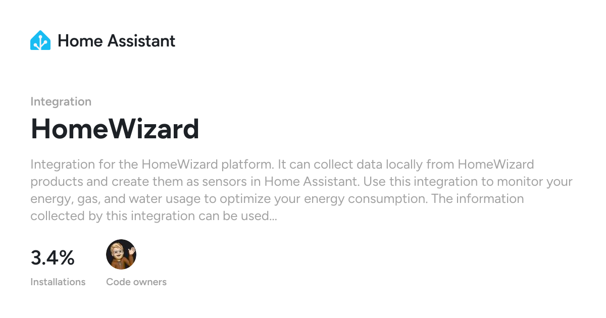

Misschien niet helemaal home assistant, maar die nieuwe plug en play thuis batterij van homewizard HomeWizard Plug-in Battery - HomeWizard
Kan iemand mij vertellen hoe veilig dat is om stroom terug te sturen via het stopcontact?
Ter info: De HomeWizard batterij is nog niet beschikbaar voor gebruik in Belgiƫ.
De verkoop van de Plug-In Battery start eerst in Nederland. Elk land heeft verschillende wet- en regelgeving, waardoor we eerst willen focussen op ƩƩn land.
Ik snap het ook niet helemaal? Hoezo elektriciteit terugsturen via het stopcontact. Kan dat dan?
Hoe het juist technisch verloopt weet ik niet, maar in NL kan je ook zonnepanelen kopen die je rechtstreeks kunt aansluiten via het stopcontact (in BE is dit ook niet toegelaten).
Voor de details over de batterij (en de voordelen/nadelen) vond ik de 3 recente video’s van deze installateur zeer interessant. https://www.youtube.com/@fullenergytorhout5055/videos
Wel wat bekijken op welke kring je de batterij steekt, met niet teveel ā€œhopsā€/doorlussen, … Wist bijvoorbeeld niet dat de batterij geen backup-functie heeft. Dus als het stroomnet uitvalt, gaat de batterij ook uitgeschakeld worden om veiligheidsredenen (bv. stroom wordt uitgeschakeld om te werken aan de elektriciteitskast).
