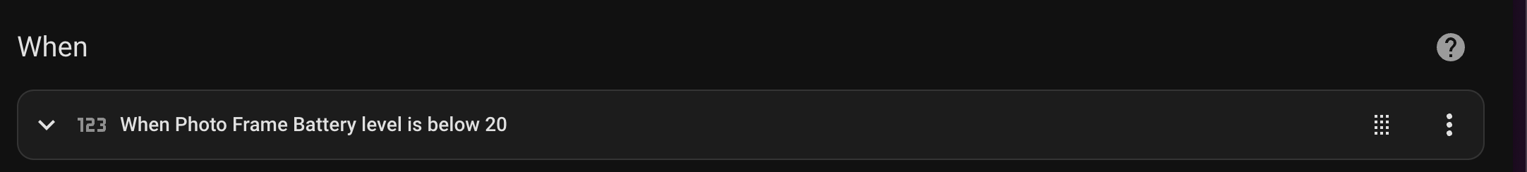

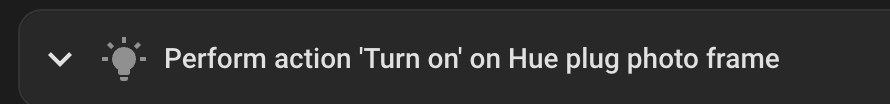

Je zou in principe wel een automation kunnen opzetten “Als er genoeg stroom binnenkomt, start de was machine op programma X”. Analoog voorbeeld die ik heb ingesteld staan voor m’n photo-frame:
In mensentaal: “Begin tablet op te laden als battery level onder 20% zakt”
Het korte antwoord is dus: ja dat kan :wink:
