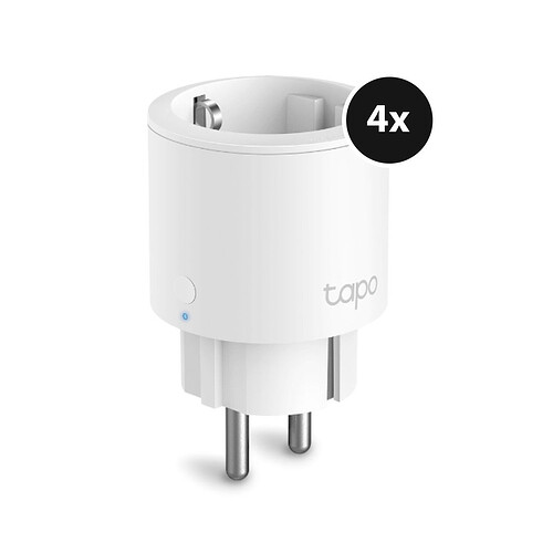

Heeft iemand een idee wat het verschil is tussen de sockets van Homewizard en die van TP-Link? Ik merk toch een groot prijsverschil. En ik ben geïnspireerd geraakt door dit topic!
Als je het abonnement (€ 0,99 / maand) van Homewizard hebt kan je nog verder gaan in het slim schakelen. Bv. wanneer de prijzen van elektriciteit het laagste staan.
Screenshot met verschillende mogelijkheden om te schakelen:
Ik heb voor Homewizard gekozen. Goede app met veel mogelijkheden en mooi design. Ook open lokale API op hun P1 meter (bevat data van elektriciteit, gas en water!). Goede bouwkwaliteit.
Edit:
De prijs van € 50 voor 4 slimme TP-Link stopcontacten is niet mis. Voor die prijs heb je er slechts 2 van Homewizard.
