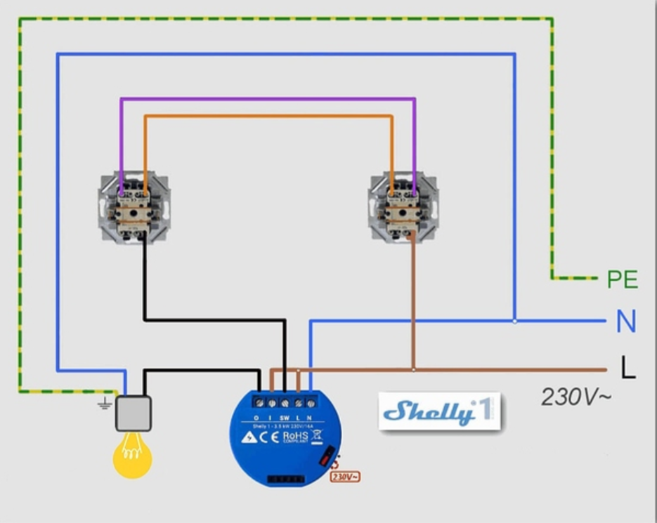

Ik wil een shelly switch achter 2 wisselschakelaars plaatsen om het licht via HA en via de bestaande schakelaars te sturen.
Zal dit werken? (L en N passeren achter de schakelaar voor 230V aansluiting)
Ik heb een batterij Shellies in de schakelkast zitten tussen mijn automaten, works like a charm. Geflashed voor Apple Home.
Zalig om via Siri én de standaard schakelaars te werken en automations te kunnen opzetten.
