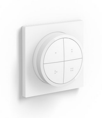

In mijn living heb ik Hue lampen en een Hue Tap dial switch om de lampen te bedienen:
Die heb ik gewoon naast mijn bestaande schakelaars geplaatst.
Simpel en het werkt goed in mijn geval… maar ik heb dit maar op 1 plaats nodig. :slight_smile:

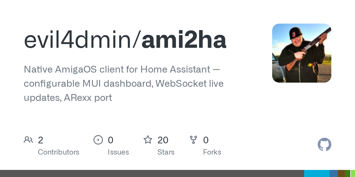

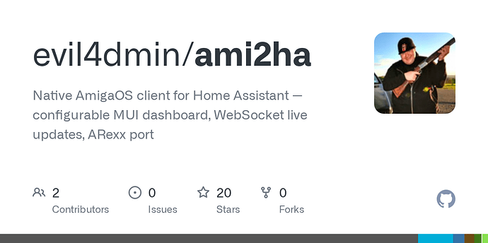

Speaking of how cool is this:
Ami2HA.
Home Assistant voor de Amiga. Native.
Iemand heeft te veel tijd en putting it to damn good use.
