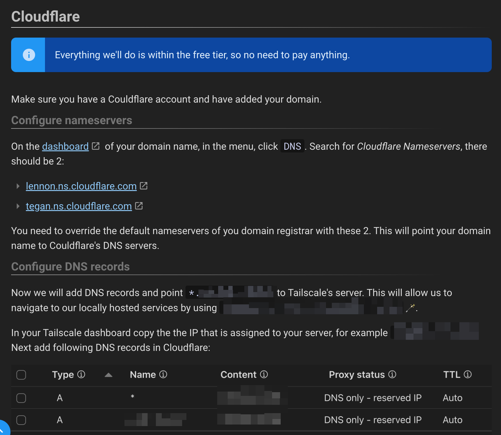

Ik raad je aan om een VPN tunnel te gebruiken zodat enkel jij er aan kan (bv Tailscale). Ik heb hier een paar posts terug een korte tutorial geplaatst ![]()
Ik gebruik nu al Tailscale, dus mss is het wel een idee om dat er ook achter te zetten. Ik bekijk het eens. ![]()

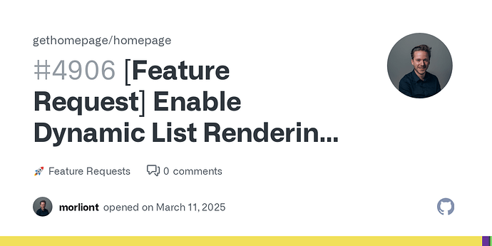

Had dat al eens geprobeerd, maar dat geeft een error terug. Waarschijnlijk is het idd niet ondersteunt. Heb een feature request aangemaakt:
Als het genoeg tractie haalt, kan ik mss kijken om het toe te voegen als feature in de customapi widget.
