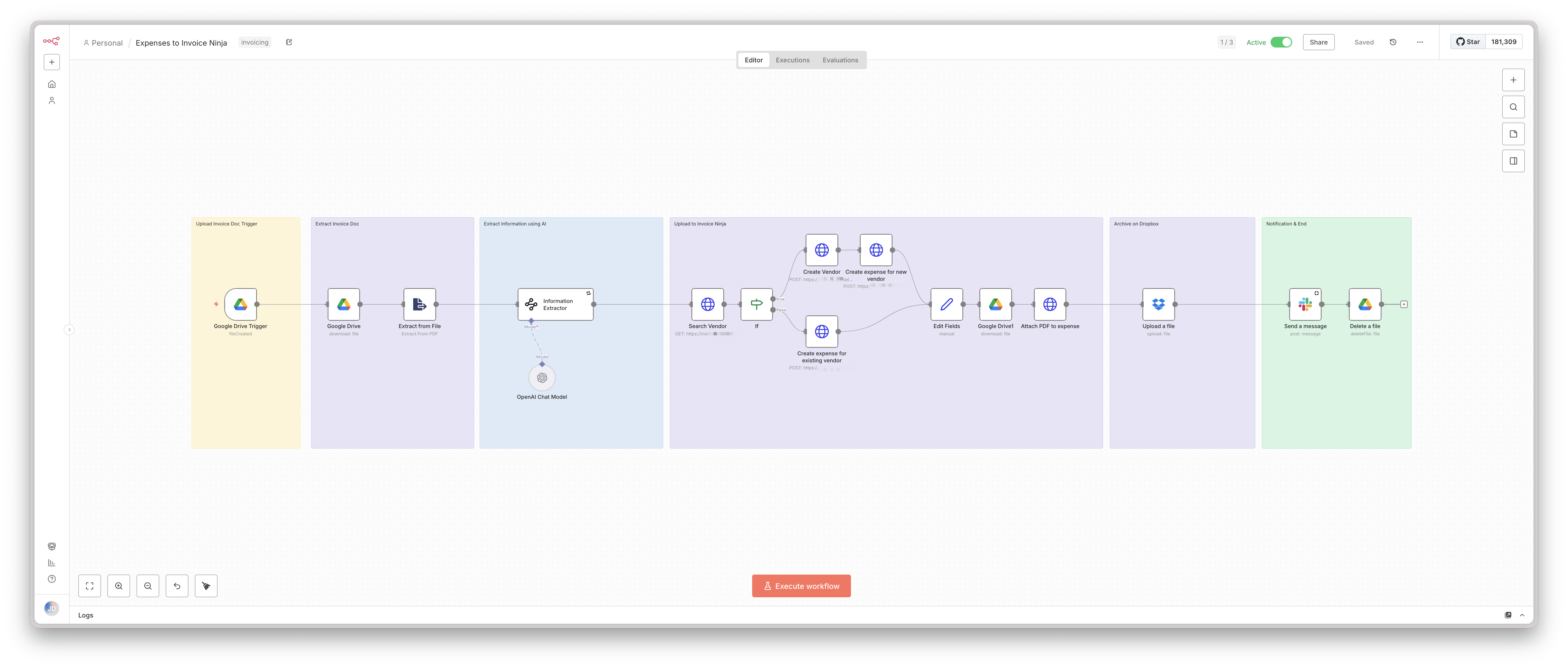

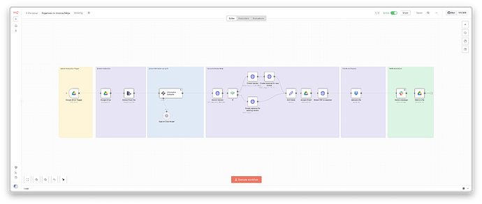

  • n8n eindelijk geinstalleerd. Schitterend om alles te automatiseren. Bv. ik drop mijn uitgaves pdf in een google drive folder (ipv mijn mailbox laten scannen), en n8n zal die oppikken, dan parsen door een LLM naar structured content met wat richtlijnen, en dan gebruik ik de InvoiceNinja API om een vendor te maken/updaten en een nieuwe expense entry aan te maken. Bij een nieuwe invoice die ik verstuur met InvoiceNinja, stuurt n8n een slack notification met confirm button en maakt die een api call naar een peppol platform zoals e-invoice.be.

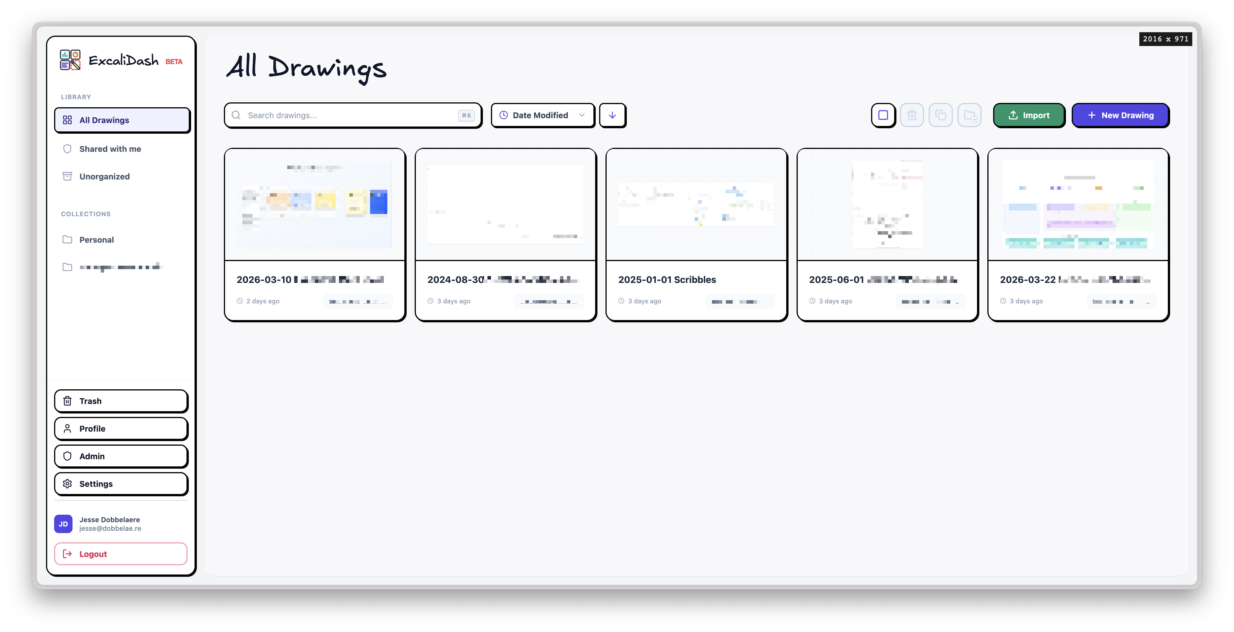

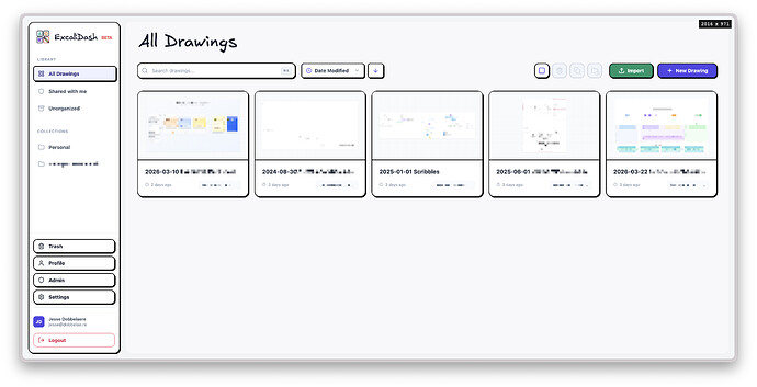

  • Excalidraw via een wrapper Excalidash - lokaal ownership van je drawings, met support voor sharing en live collaboration, en auth mogelijkheden.

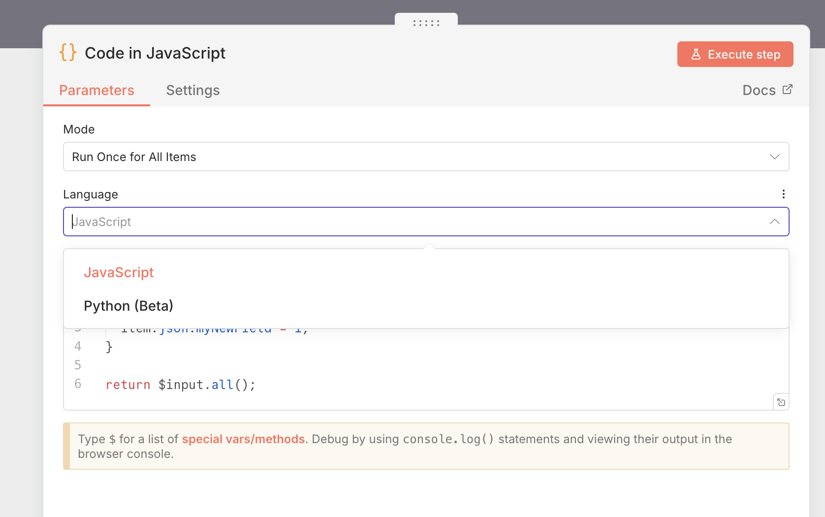

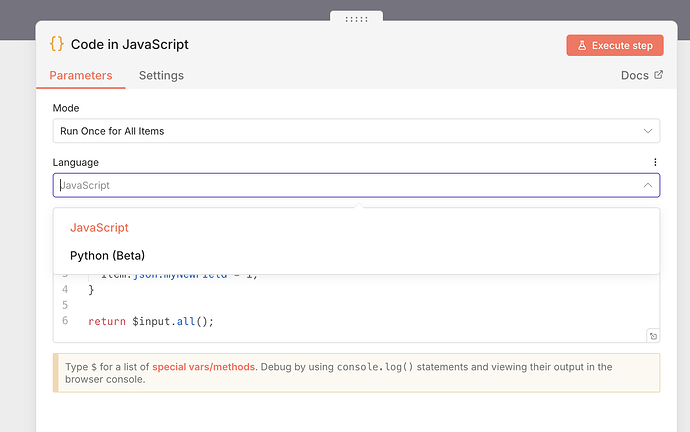

Kan je met n8n custom code/script runnen? Context: ik wil wanneer in google drive een file komt, in een cms systeem een item toevoegen, maar cms in kwestie heeft daar geen api voor. Dat laatste gedeelte zou ik met playwright prima kunnen oplossen, maar script moet dan wel gehost worden en aanspreekbaar zijn door n8n?
Ja je kan custom javascript of python runnen in de stappen :ok_hand:
Voor headless browsing zijn er community nodes, bv GitHub - drudge/n8n-nodes-puppeteer: n8n node for browser automation using Puppeteer Ā· GitHub of GitHub - toema/n8n-playwright: n8n-community-node-package for browser automation using Playwright Ā· GitHub maar zelf geen ervaring mee tot nu toe… De community is alleszins gigantisch. Ook zeer veel kant en klare use cases te vinden op Discover 10240 Automation Workflows from the n8n's Community
