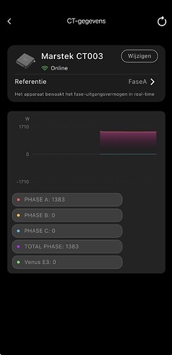

Vandaag de batterij met CT003 op de P1 meter geplaatst. Allebei op dedicated 2.4gHz wifi. Allebei netjes gekoppeld in de app, en ze vinden elkaar.
In ‘manueel’ kan ik de batterij aansturen om op te laden of te ontladen. Maar in ‘self consuming’ gaat er precies toch iets mis. Na alles te hebben onderzocht lijkt het me dat de CT003 niet de juiste info doorgeeft.
Na alles te onderzoeken, lijkt ‘mijn’ CT003 ook helemaal niet op de CT003 die overal beschreven staat. Geen aparte voeding, geen antenne, enkel zo’n kleine dongle.

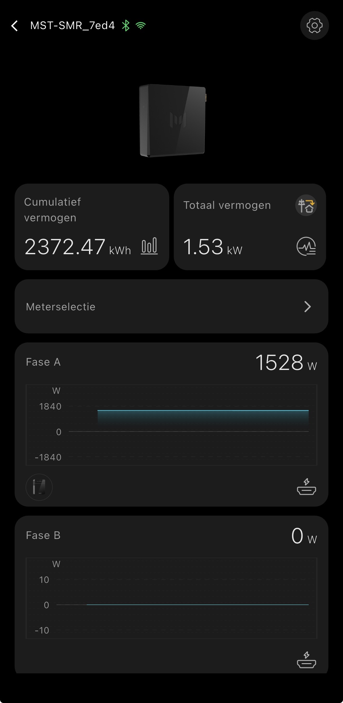

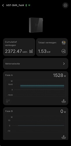

Als ik de data bekijk ziet die precies wel wat er in totaal wordt afgenomen of op het net gezet. Maar de 3 fasen blijven op nul. Ik vermoed dat daar het schoentje knelt.
Nu wou heb ik 2 vragen:
  1. Heeft iemand al deze hardware-versie van de CT003?
  2. Als ik de fabrikant & type meter instel, is dit wel opgeslaan, maar als ik opnieuw kijk is dat terug leeg. Blijft dat scherm bij jullie ingevuld?

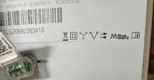

Ik voeg hierbij foto van de CT en screenshot van de datastroom in de app. (Totale data klopt maar geen info op de 3 fasen)

Ja daar zit duidelijk het probleem, als de meter geen data geeft dan kan de batterij de zelfconsumptie niet op 0 houden.
Heb je eenfasig, of 3 fasig? En heb je juiste merk van electriciteitmeter geselecteerd? Eventueel is wijzigen of de meter herstarten ofzo - ik heb de ct003 met antenne.

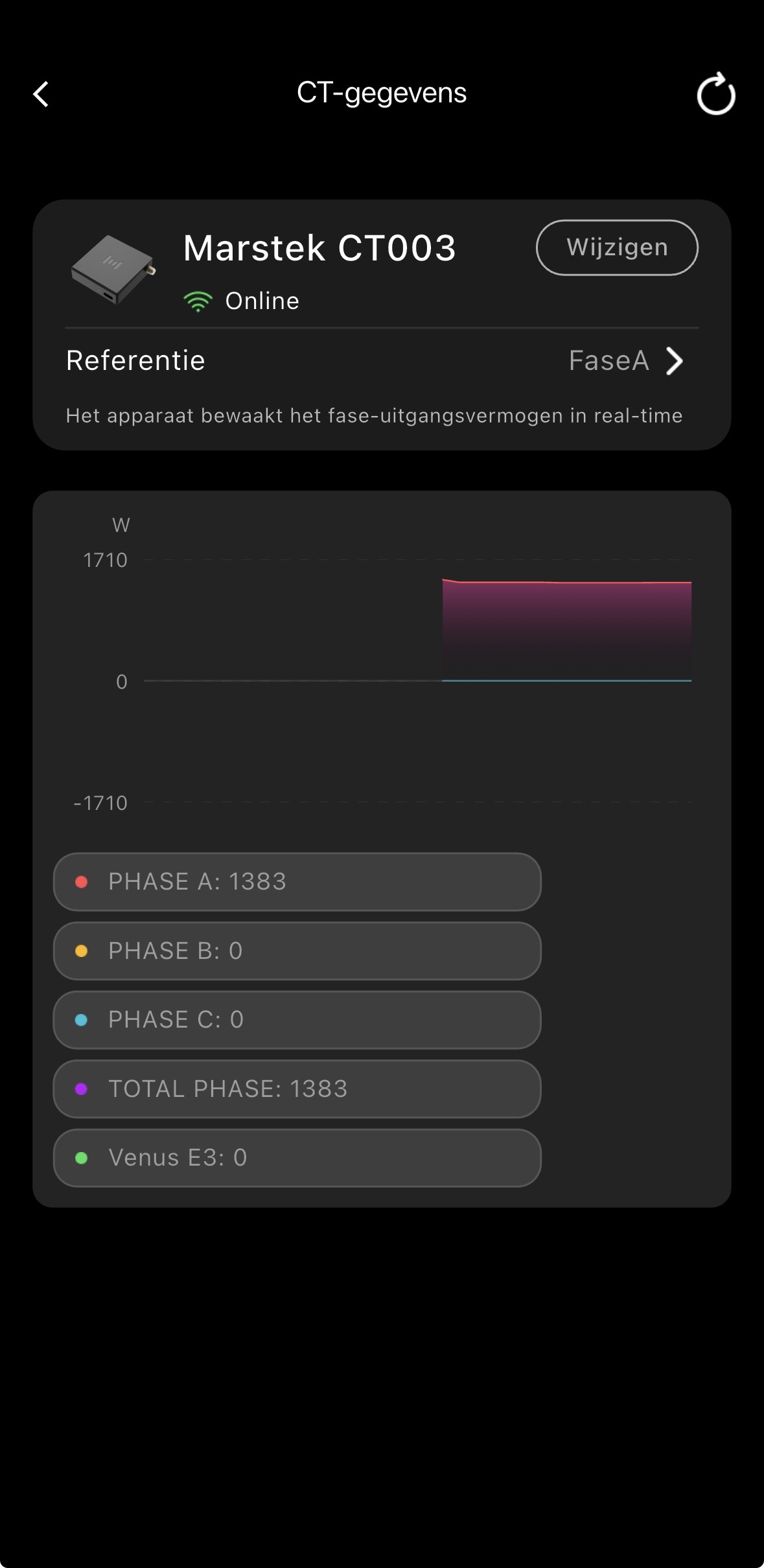

Ziet er zo uit voor mij - alles komt op mijn A fase binnen
Yes, this is the screen I am looking for. :grinning_face:zo wil ik het ook. Check, juiste merk & type geselecteerd. Digitale meter is 3 fases.
Enige waar ik nu aan twijfel: ze hebben toch geen 3fase meter op een monofasesysteem gezet? :grin:
Verder misschien ook gewoon eens wat tijd geven. En anders verder zoeken :blush:
Merci voor je feedback!

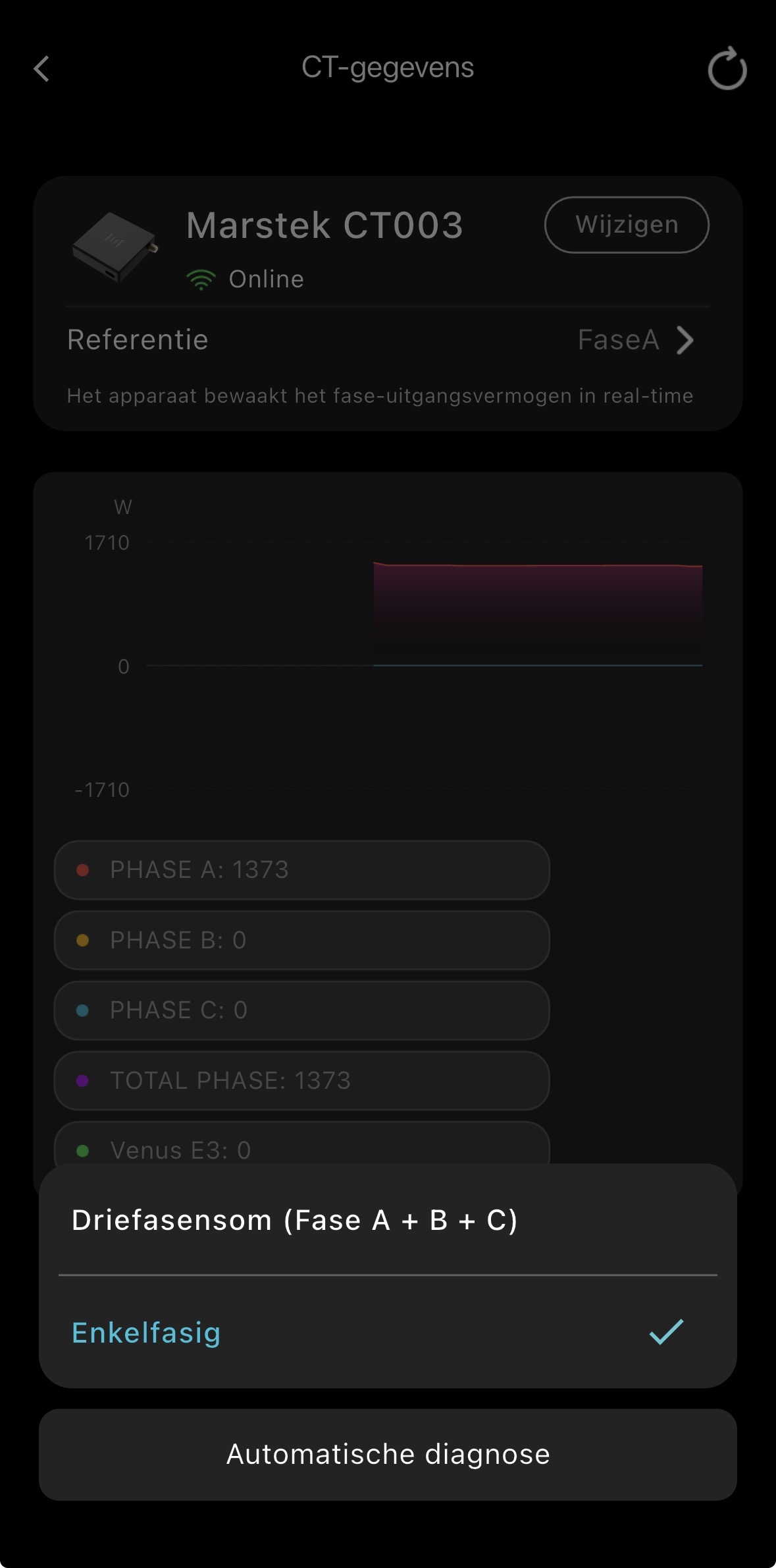

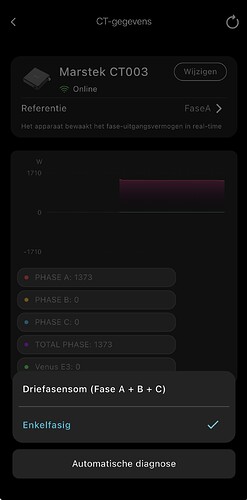

Misschien eens proberen in de app
op eenfase te zetten? Want het is raar dat hij wel 430w toont rechts boven maar de

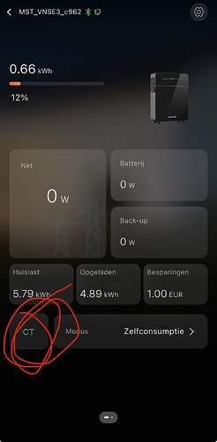

fases apart plat blijven.

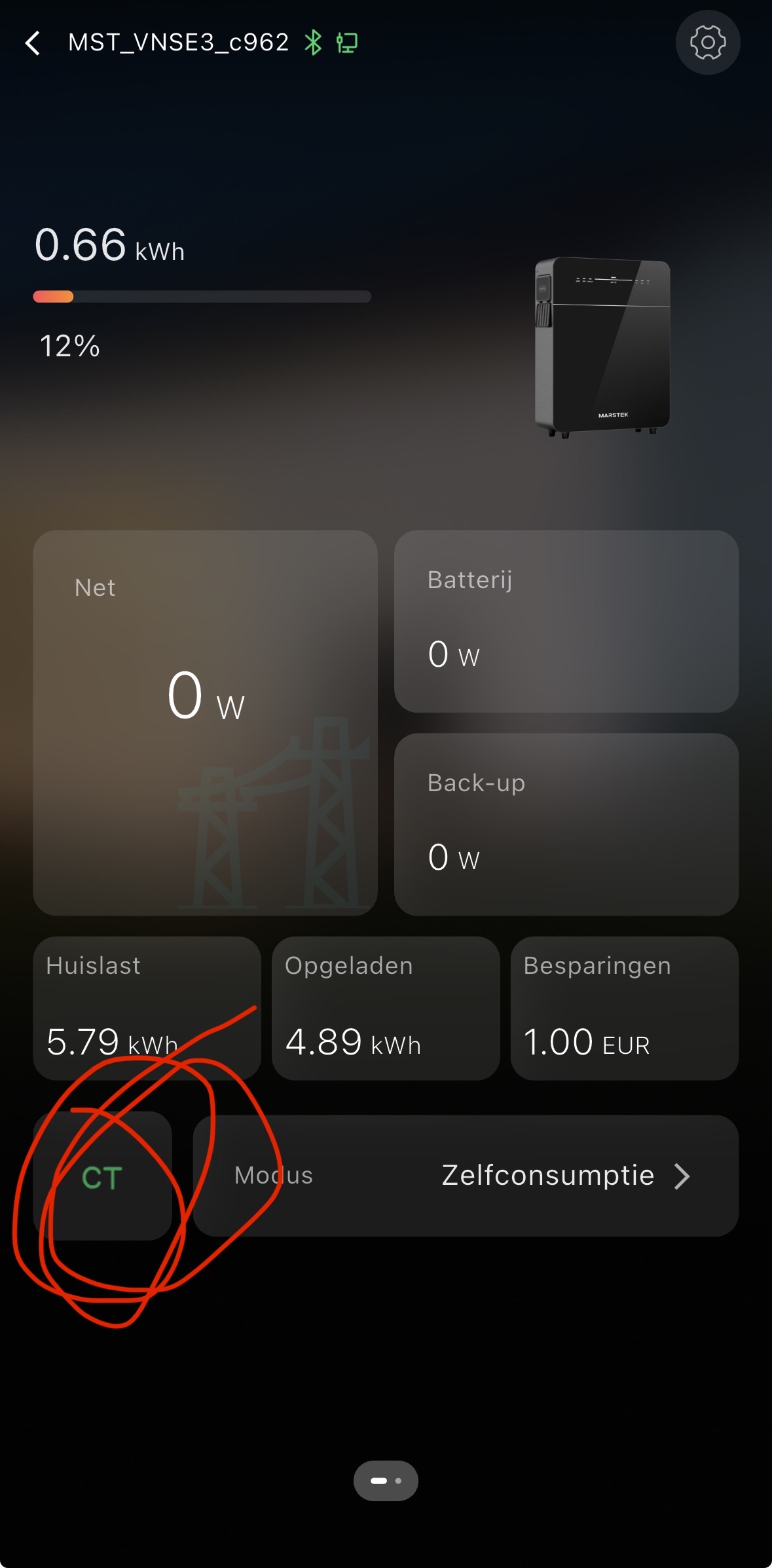

Als je op die CT knop duwt bij de Batterij (screenshot) kan je ook meer details zien en de fase wijzigen.

Aan je foto te zien heb je nog maar net een digitale meter. Dus normaal ga je binnenkort van Fluvius wel bericht krijgen dat er geen PV-installatie aangegeven is op jouw adres.

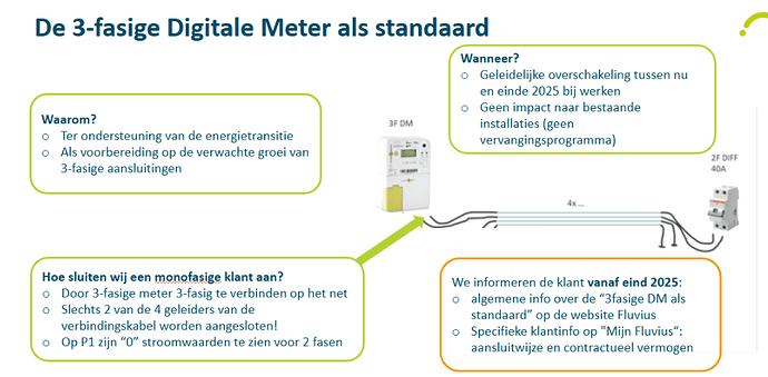

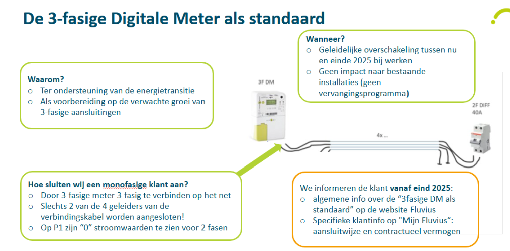

Belangrijk om weten is ook dat Fluvius sinds begin dit jaar altijd een 3-fasige meter zet maar dat wil daarom niet zeggen dat je een 3-fasige aansluiting hebt.
Hieronder de officiele communicatie hierover van Fluvius richting de keuringsorganismen. (let vooral op de mooie paint-skilzz)
@Dries krijg je trouwens iets van meting door over de P1 poort of helemaal niets? Want vroeger moest je je p1 poort zelf nog openzetten via de site van fluvius.
Yup, heb de P1 poort opengezet. Zag in de Marstek app ook data binnenkomen. (Enkel totalen, niet per fase, maar dat is op zich niet erg).
Het moet dus misgaan in communicatie tussen de CT003 (P1meter van Marstek) en de batterij. Waardoor ik op ‘manuele modus’ was aangewezen. Niet ideaal.
Heb eerst geprobeerd een actieve splitter tussen te zetten en stroom op de CT, zonder succes. Ondertussen een HWP1 besteld, en die lijkt het wel te doen. Zelfconsumptie modus :white_check_mark:
