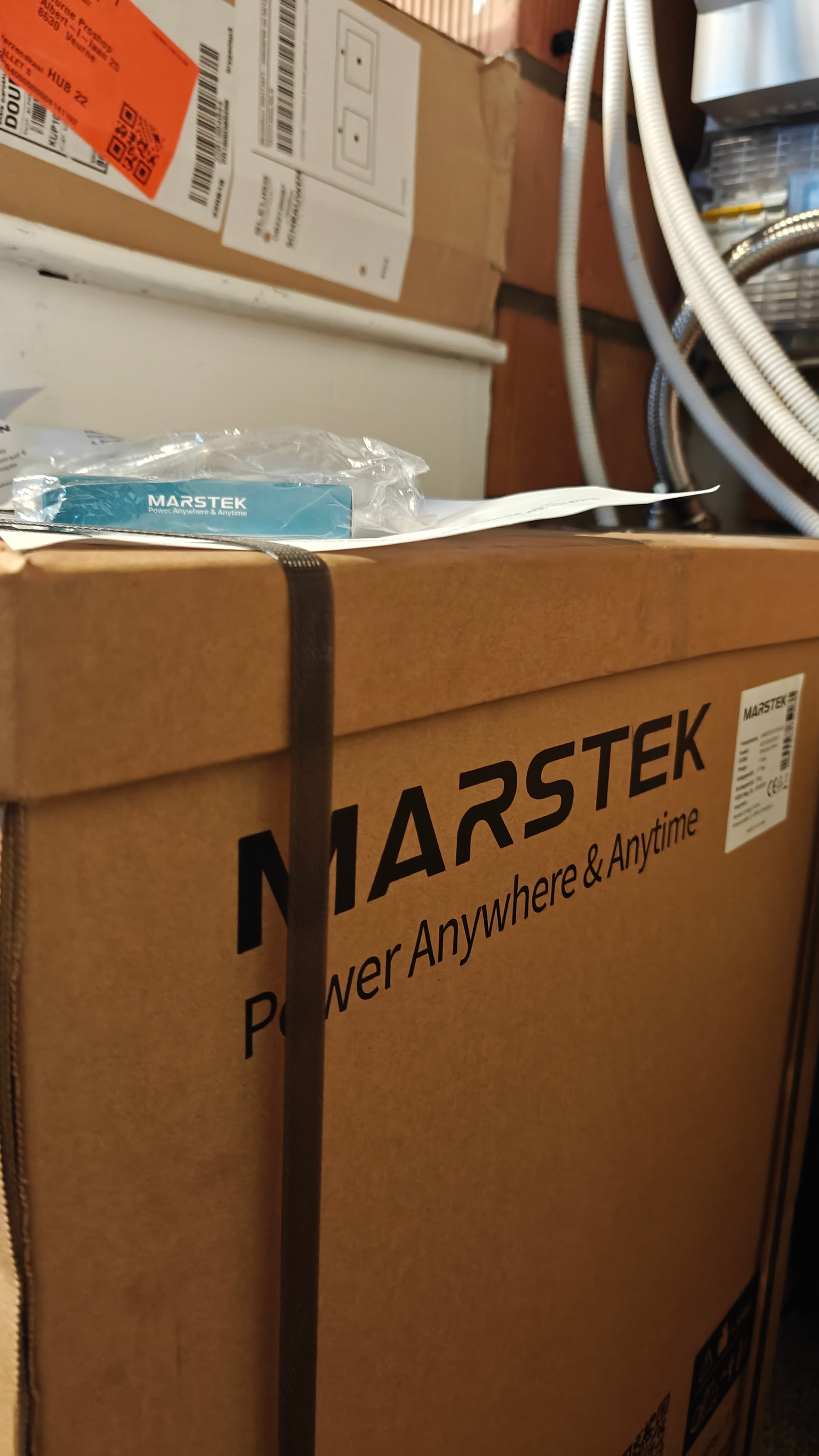

Een beetje vertraging met de levering, maar … Hello there :waving_hand:
Dit weekend installeren in een ‘gewoon’ stopcontact, output instellen op 800W. Volgende week komt de elektricien die 2 extra stopcontacten komt plaatsen, elk op een eigen lus/zekering. (Eentje extra wie weet wat de toekomst brengt). Daarna kan de output op 2500W en aangeven bij Fluvius.
@FreddyFishstick al snel even gekeken. Ik zie blij Fluvius ook nog geen zonnepanelen-installatie op mijn adres. Moet je dat ook aangeven(wellicht had ik dat x jaar geleden moeten doen dan, wist ik niet.)
Ondertussen geïnstalleerd. Bijna helemaal tevreden.
