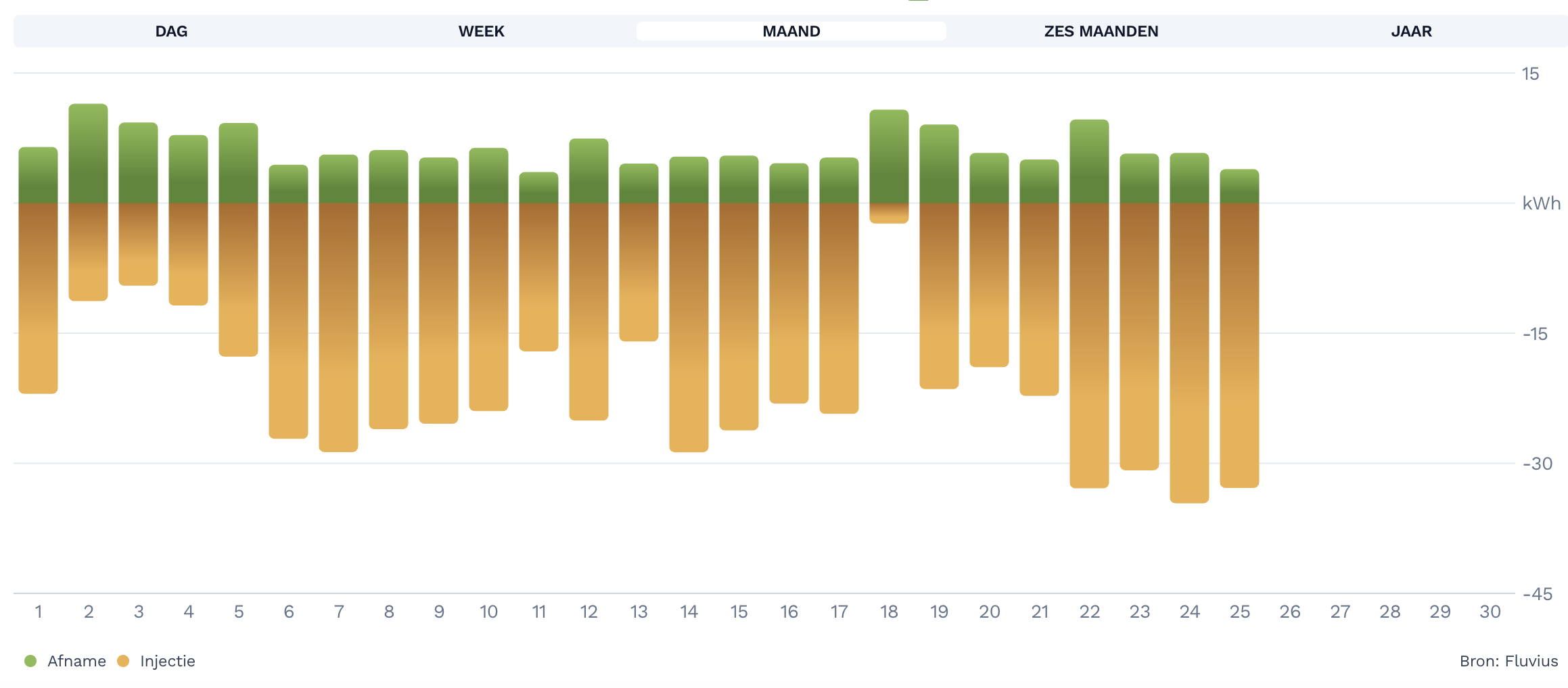

Voor wie de Marstek Venus heeft: hoe makkelijk was de installatie? Dit is mijn verbruik (vorige eigenaar had 26 zonnepanelen, en aangezien we geen elektrische wagen wegens gebrek aan rijbewijs hebben, is dit onze situatie, haha) dus met een batterij van 5 kWh kom ik vast al een heel eind. Gelukkig een variabel en geen dynamisch tarief bij Luminus dus voorlopig geen last van negatieve prijzen.

Wij hebben 7 zonnepanelen en die 5kw is op 2,5 uur vol.
Dus mogelijks zal een 10kw voor 26 panelen ook goed vol geraken.

Met zoveel pannelen is een goede vuistregel te kijken naar je nachtverbruik. Dat wil je kunnen overbruggen met je batterij. Alle andere opgeslagen energie kun je toch niet kwijt want als de zon schijnt heb je stelselmatig overopbrengst. Zie ook website met real life scenario’s eerder in dit topic.

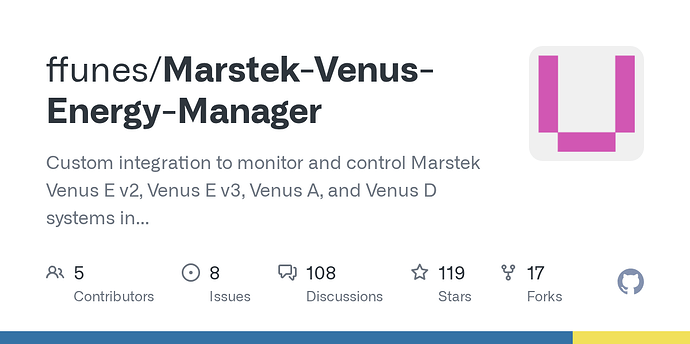

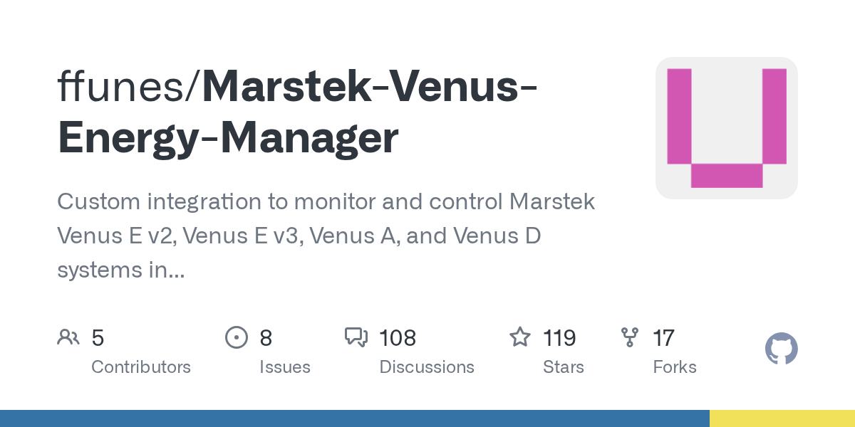

Voor de Home Assistant enthousiasts met een Marstek batterij; dit is een heel erg goede integratie om de Marstek batterijen lokaal via Modbus (je hebt dan een UTP kabel nodig) aan te sturen (zonder nood aan de ‘brakke’ Marstek app). Deze integratie heeft aan aantal slimme dingen ingebouwd dat andere Marstek integraties missen (die focussen zich vaak enkel op uitlezen / zelf aansturen)
Deze integratie kan bvb.:
  1. Batterij stoppen met ontladen als er bvb. een laadpaal al aan het laden is, zodat er geen ‘dubbel verlies’ is om energie van batterijen te verbruiken en je zeker stroom over houdt voor de nacht.
  2. Voor de winter: op basis van dynamische tarieven en inschatting van verbruik van de woning kan het zelf beslissen om snachts op te laden als prijzen onder bepaalde threshold zouden zijn
  3. Peak shaving, een modus om de batterij enkel te laten helpen om capaciteitstarief te beperken met de huidige piek te repecteren. (ook wellicht voor de winter, of te automatiseren als safe guard als er over de huidige maandpiek wordt gegaan)
En houdt natuurlijk de meter op ‘0’, maar dan lokaal zonder de perikelen van P1 meter via de app te koppelen. En kan meerdere batterijen van Marstek koppelen als één systeem. (maar voorlopig lijk ik met 5kWh voorlopig voldoende te hebben persoonlijk voor meeste use cases en qua ROI)

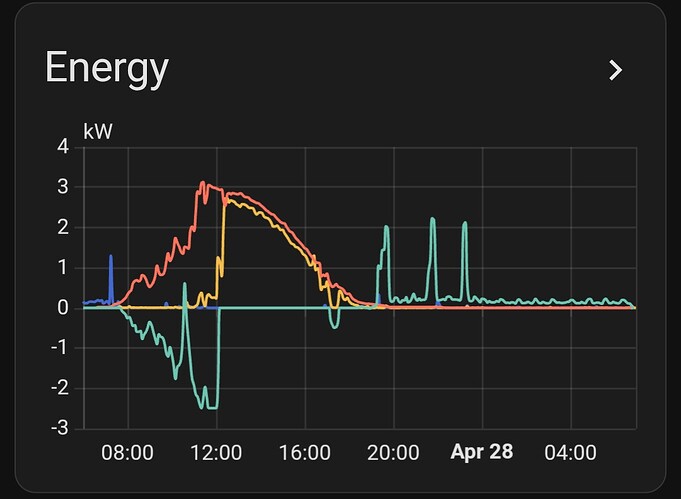

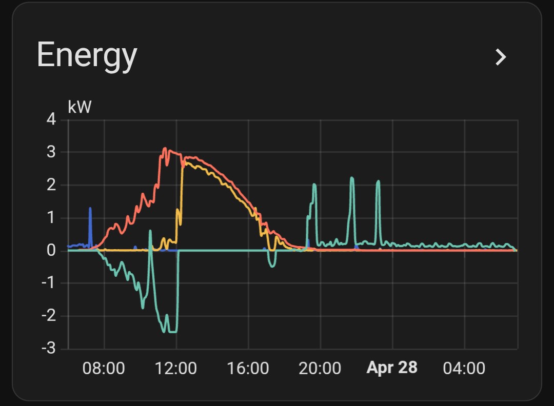

Installatie ging vrij vlot. Batterij in de stekker. P1 splitter op de meter en daaraan de CT.
Connecteren via de Marstek app naar beide apparaten, Wi-Fi instellen en updaten. That’s it.
De Marstek CT heb ik wel via USB moeten voeden. Het leek alsof het werkte zonder, maar de connectie was zeer slecht, werkt nu al enkele dagen stabiel met USB voeding.
Blauw: consumptie van net
Geel: productie op net
Oranje: Zonnepanelen
Ciaan: Batterij
Gisteren rond 12h batterij vol, ‘s avonds wat pieken uit de batterij gehaald (koken en vaatwas) + heel de nacht sluimer verbruik met de batterij kunnen opvangen. Deze ochtend nog 20% batterij (van de 5kWh) over.
