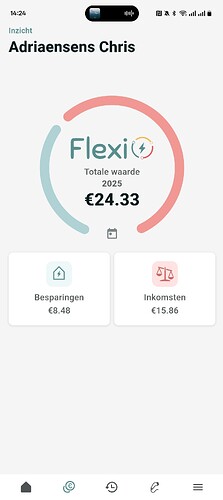

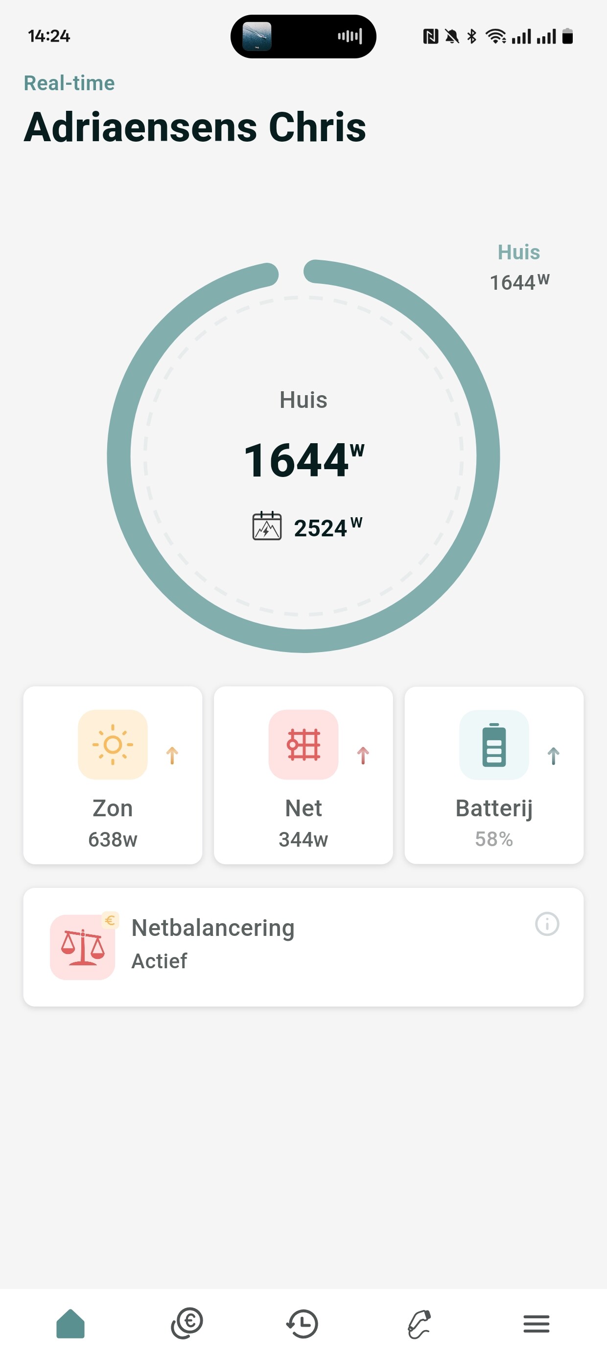

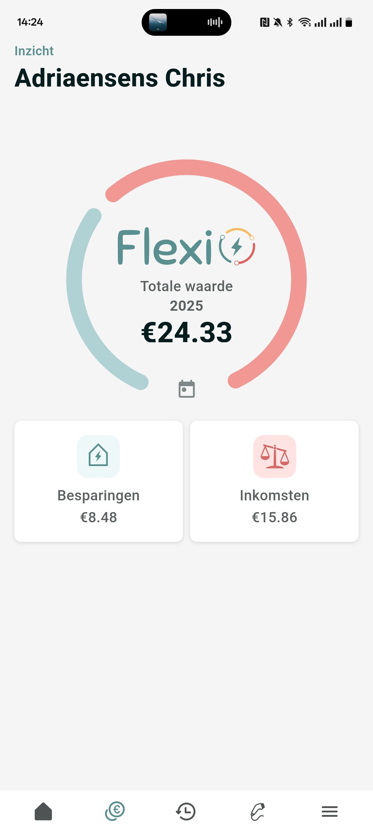

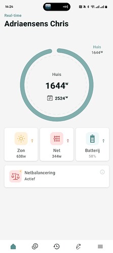

Wij hebben hier 3,5 kW piek liggen aan zonnepanelen en 2 batterijen van 5 kW met slimme sturing van Flexio. Gezien wij ook enkel verwarmen (en koelen) met een lucht/water warmtepomp leek mij dit een goeie zet.
Heb ik het uitgerekend of het zoveel goedkoper uit kwam? Nee maar ik vind het wel goed te weten dat alle opgewekte energie goed gebruikt wordt. De totale kost was rond de 10k. De slimme sturing kostte 500 euro, maar ik kreeg daar ook de helft voor terug via een premie.
Je laat je ook aansluiten aan een dynamisch contract, waarbij de slimme sturing zal gaan kijken naar de prijzen en afhankelijk daarvan laden of op het net zetten. Dat werkt behoorlijk, ook al lijkt dat niet altijd zo als je de uurprijzen er naast legt. Maar goed, ik krijg tot nu toe elke maand een beetje geld terug, dus dan vind ik dat alvast geslaagd.

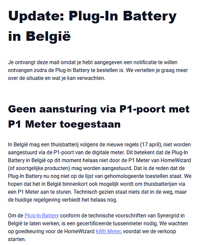

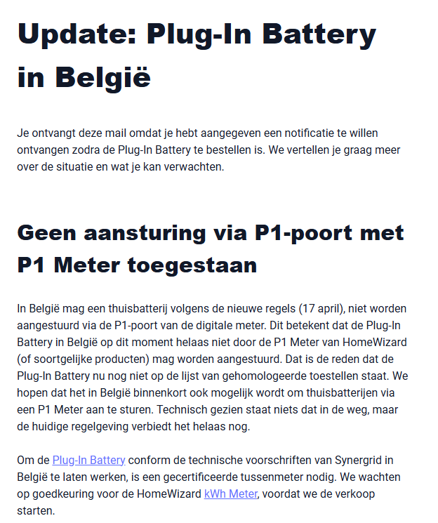

Net deze besteld met Black Friday korting.
1300€ voor 5kw is echt koopje denk ik.
(Homewizard zit aan 1100€ voor 2,5kw)
https://www.multi-solar.nl/collections/marstek-venus-e
Gewoon uit nieuwsgierigheid, heb je telwerk gedaan mbt rentabiliteit? Kan het ding zichzelf terugverdienen?
Heb ooit de berekening gedaan voor de Homewizard en kwam dan op 8 tot 10 jaar voor mezelf. Dus gezien prijs de helft is was de sneller schatting 4 tot 5 jaar.
En als ik zou verhuizen kan ik hem meenemen, dus ik dacht dat haal ik er wel uit.

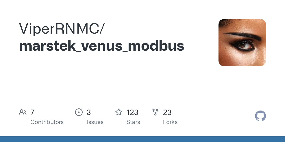

Heel erg vlot kunnen integreren via ‘LAN naar MODBUS’ en zo naar Home Assistant.
